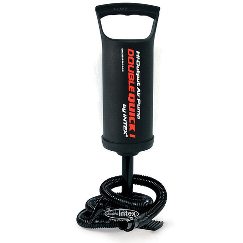

Сообщений: 15,374
Сообщение от Nkt Посмотреть сообщение
кто как чистит?
Насосом от водного матраса.
Удобно что одной рукой можно держать шланг в нижней дырке,скорее всего там засор,в колене,а второй качать. Да и с давлением не переборщишь.
После того как пробьет сверху проливаю обильно водой. Делаю два раза в год и все ОК. А уж как намучился по первости.
