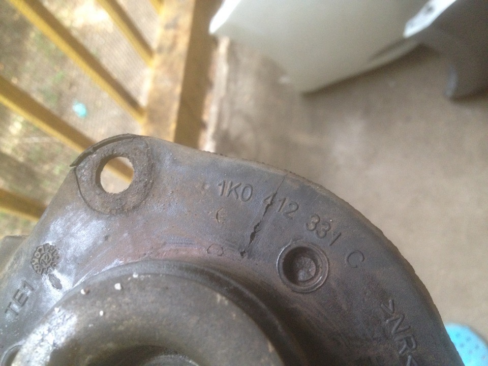

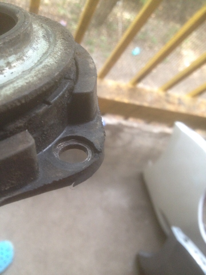

Сообщение от andropovv Посмотреть сообщение
Это не новость.
А вот ставить опору лучше с С на конце номера.
Не знаю что это меняет, вторая была типа усиленная радиальных трещин нет, но пошла одна прям через парт номер. Болт провернулся, намучался пока снял
опора С made in tyrkey
