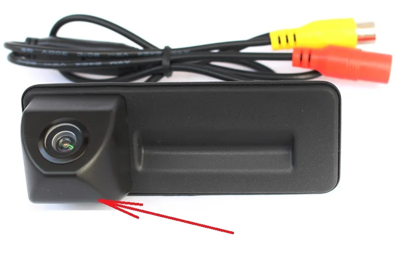

Подключил, все работает нормально, но при установке - косяк - упирается в бампер своей задней частью:
Вложение 19407
кстати, открыл спор, китайский продавец вернул деньги сразу-же. Теперь можно попробовать покурочить камеру... или заказать другую
Я на DRIVE2.ru

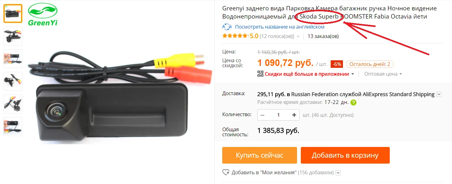

dj-den, а какие основания были для спора? Продавец гарантировал, что на конкретную модель авто его камера подходит по геометрии?
Ste вне форума   Ответить с цитированием Вверх
Старый 19.10.2017, 15:58   #35
dj-den
Аватар для dj-den
Регистрация: 06.11.2016
Адрес: Ростов-на-Дону
Сообщений: 114
dj-den will become famous soon enough
По умолчанию Re: Камера заднего вида с прорисовкой траектории
Ste,
Написал, что на Шкода Суперб не подходит, хотя в описании указано, что подходит и приложил фото. Продаван ничего не ответил, просто на следующий день спор был закрыт в мою пользу.
