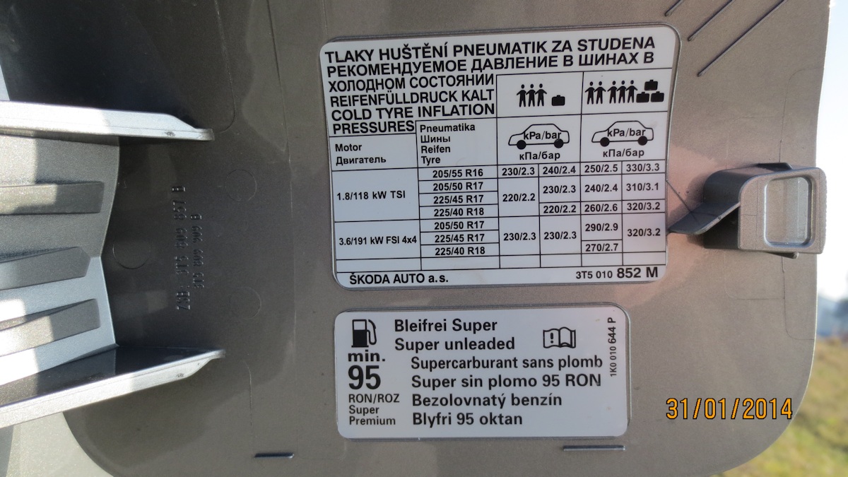

Эх, поставил летнюю резину, все еще штатный мишлен 205/55/R16 94H, никак не сотрется, зараза, по-прежнему около 5мм профиль. После зимы как-то жестко стало, хотя давление всего 2.5-2.6 бар. Усох он, что-ли...

Сообщение от matteo Посмотреть сообщение
великовато как по мне, на этот размер на седане качал 2.2-2.3 и норм. да и по таблице вроде ниже должно быть

Большой,
по таблице 2.4 минимум должно быть, 2.2 - это уже для R17.
http://666kb.com/i/co0ofq9gczouxut4o.jpg
дизель 2.0 тяжелее, потому у него и для передних колес минимум 2.4 указано, так что все по паспорту...
