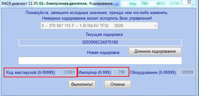

Сообщение от torneo Посмотреть сообщение
Поподробней пожалуйста, не понял......
в блоке навигации, в окне кодировки проверь, прописан ли код мастерской.

Сообщение от OBender Посмотреть сообщение
Артем, а на что он влияет ? и например если не прописан, что делать ?
torneo вне форума   Ответить с цитированием Вверх
Старый 01.09.2011, 16:58   #205
Сообщений: 3,162
По умолчанию Re: Навигационная система Columbus
У меня Вася постоянно на ошибки данного блока ругался пока не прописал. Я взял циферки мастерской из блока sound system. И просто прописал их в блок нави.
На что влияет не подскажу, просто попробуй, если поможет - хорошо, не поможет - по крайней мере ошибки при диагностике сыпаться не будут.

Старый 01.09.2011, 17:17   #207
Сообщений: 3,162
OBender, спасибо ! буду пробовать, потом отпишусь....
подскажи еще, как он примерно выглядит этот код ? ну чтоб визуально его быстро найти....
примерно так:
взято отсюда
