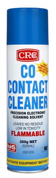

Господа-товарищи! Всех с майскими!
Вопросу такой возник: пока на улице тепло, и солнце светит, решил я снять наклейку "по дороге в Сочи"... Мешает обзору да и возраст машины выдает
Но проблема в том, что пленка снялась, а весь клеевой слой блеать остался на стекле
Подскажите, если кто такую же фигню проворачивал, чем потом клей снимали? Там же нити обогрева тонюсенькие...
Нелп! Help!

Сообщение от Rezkiy Посмотреть сообщение
