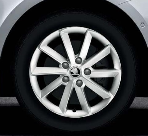

По умолчанию Re: Подбираем диски на Суперб
Вот Трифиды на 17 резина правда 235/45 17DSC00611.jpg
