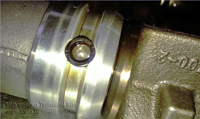

Ничего уже не понимаю... Я так понял, что износ этих баланисирных валов это следствие низкого давления масла(которое может быть низким из-за неисправности маслоприемника/масляного насоса). А из вашего сообщения выходит что причина низкого давления кроется в конструкции валов?
Там же на фото видно в чем причина
Это целый балансир с чистой сеткой масленного канала!
Добавлено через 45 секунд
Именно в конструкции валов!
Добавлено через 5 минут
https://www.drive2.com/l/3609420/
Можно почитать!
http://forum.tiguans.ru/showthread.php?t=16850
Можно почитать!
Информации уже куча по этой проблеме!
