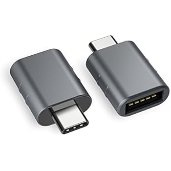

Глупая мысль, но вдруг (не очень видно какой разъем втыкается в сам диск): если есть хороший(!) кабель USB 3.0-USB-C, то может быть попробовать этот кабель ткнуть USB-C концом в мак, а другим - в диск?
Кстати, и в вашем случае может быть дело в кабеле, с USB-C я уже получил проблемы из-за плохих кабелей в свое время.
Я вообще брал вот такой адаптер:
https://images-eu.ssl-images-amazon...._AC_SS350_.jpg
Я изначально на переходник думал, но когда с моим переходником все заработало на другой прошке, я сильно призадумался...

Timurkin,
только что попробовал через простейший указанный мной переходник подключить к thunderbolt-3 порту внешний USB диск (правда на mac mini 2018, но болты там те же, что и на новых "про"). Все заработало.
Ваш адаптер скорее на хаб похож, а вот с ними уже "возможны варианты".

Все заработало с коротким переходником,
iSewen,
Matteo, спасибо за информацию!
P.S. Изначально бы начал с переходника, но сбило с толку, что у коллеги на модели 2 года моложе все работало. Как я понял, там есть изменения в контроллере, может быть поэтому.
