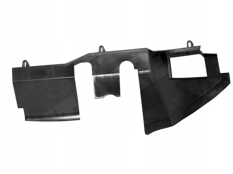

Timurkin, внутри бампера между фарой и решёткой стоит пластиковая направляшка воздушного потока, с большой долей вероятности это она хрустела.
После того, как мне возле дома приехали в бампер, сломав решётку, и свалили, я поставил пенопластовый наполнитель в бампер. Теперь бампер так не прогибается и, надеюсь, в следующий раз спасёт при лёгких толчках.

Похоже ты прав был. Сегодня когда меняли радиатор кондиционера, снимали бампер. Я попросил посмотреть что там по зазорам у меня, сказали обломано крепление у фары, какая-то направляющая которая втыкается из бампера в фару, видимо это воздухозаборник этот и есть. Так что зазор такой же неровный остался и при нажатии в эту область слышно как там чего-то хрустит. Лечится только заменой бампера. Вот так из-за легкого толчка в бампер попадос тысяч на 20 сразу. Козел этот старый блин...

Направляющая, которая втыкается из бампера в фару сама съёмная и лепится к бамперу. Если же крепёж на самом бампере для направляющие сломан, тогда да замена.

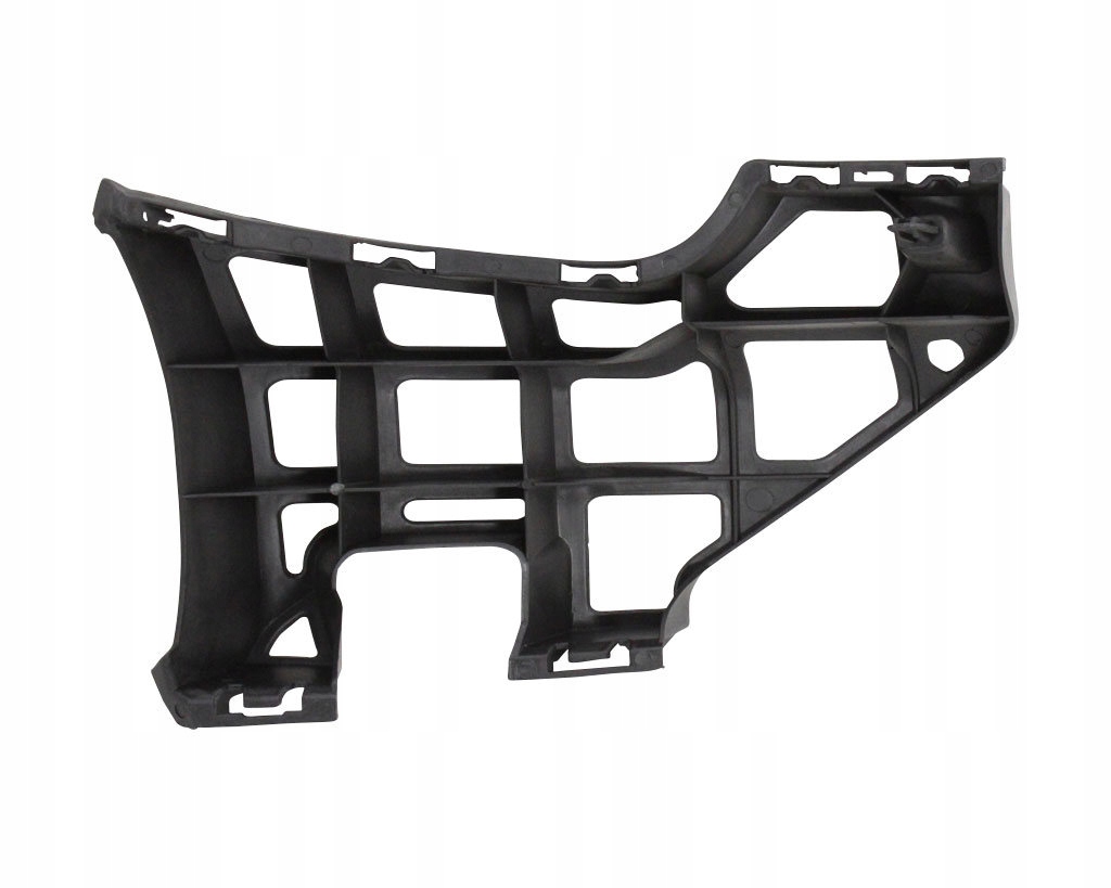

Похоже на развод на бабки. Направляющая которая втыкается в фару - это отдельная запчасть. Это не направляющая воздуха! Это типо пластикового усилителя. Меняется за минуту на снятом бампере. Цена вопроса 500-700 рублей за оригинал. Не оригинал ставить не стал бы, непонятно что потом с зазорами будет.
3T0 807 055 - кронштейн бампера левый
3T0 807 056 - кронштейн бампера правый

Да на бабки не разводили, я сам просил бампер посмотреть, и они вообще сказали езди так и непарься.
По поводу запчасти, они сказали что типа не отремонтировать, что это часть бампера. Я сам там не присутствовал, не могу ничего сказать. На самом деле заменить там все можно?

Ну вот этот самый кронштейн бампера меняется быстро и без проблем (при снятом бампере). Если с виду бампер целый целый, то скорее всего он в норме. Он из достаточно мягкого пластика сделан. Его больше шансов порвать чем сломать. :)

Не, не, не. Я не об этом говорил. Пластиковая направляшка, о которой я говорил, ставится на телевизор.

На телевизор не ставятся направляшки, там ставятся 2 воздуховода, один слева, другой справа, чтобы воздух попадал строго на радиаторы, вот они в целом то точно на целостность бампера и телевизора точно не влияют. Чисто охлаждение и защита от грязи бока.

Ни на жесткость, ни на целостность точно никак не влияют. Менял левую 2 раза. 1 раз сам сломал, 2 раз криворукие в сервисе.
Причем поменять левую точно реально без съема бампера! Потребуется снять только решетку радиатора.
3T0121283 - Дефлектор воздушный левый
3T0121284A - Дефлектор воздушный правый
выглядит вот так
https://a.allegroimg.com/original/03...74c542bbe4ad03

Ну как я понял, со слов мастера, это прямо несъёмная штука, которая торчит с внутренней стороны бампера и втыкается где-то около фары.
Направляющие воздушного потока :wnk:
Сообщение от Timurkin (Сообщение 585000)
Есть такие на бампере. Если я правильно помню, то нихрена они не съёмные.
Все направляющие которые крепяться к бамперу - съемные. Не съёмная там только направляющая на самой фаре, она часть самой фары (дырка там), а штырек крепиться к бамперу.
