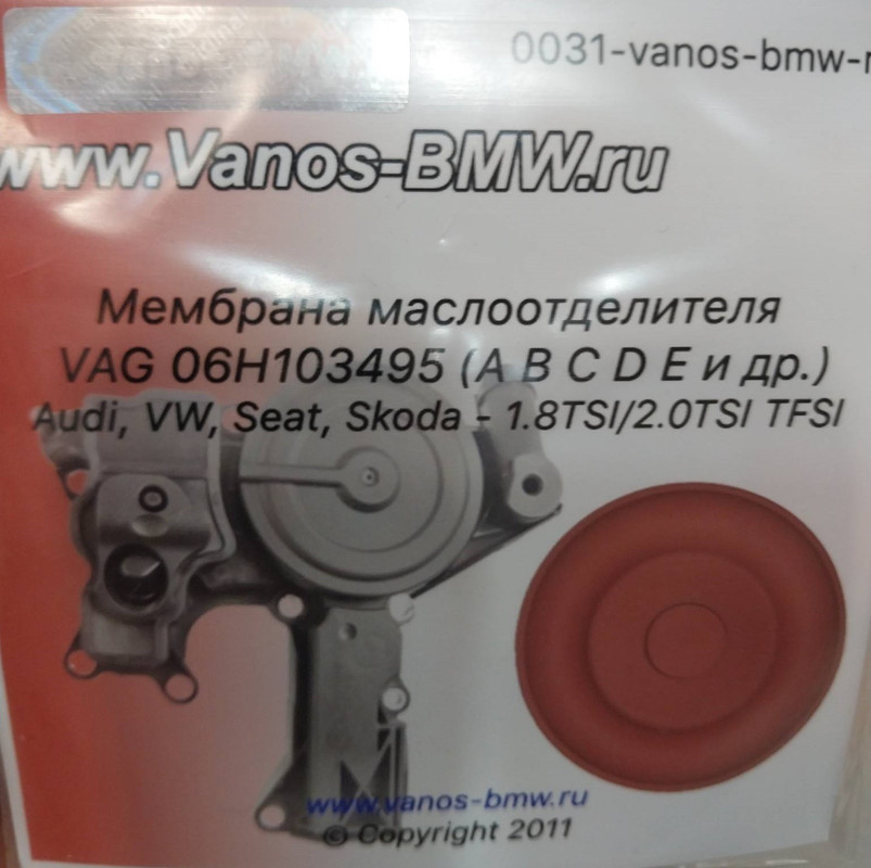

У меня масложор начался 2 года назад. Сейчас поменял ТНВД. Мастер сказал, что мембрана маслоотделителя ещё не порвана, но уже мягкая очень. Думаю купить отдельно мембрану и поменять.

Туман, у меня как раз завалялась мембрана от Октавии. Могу за пивко отдать.

Туман, А что она должна быть прям упругая упругая?
не знаю, но думаю не сопливенькая
Сообщение от Серж-сараевод (Сообщение 641623)
Заманчиво. Но я читал они разные бывают. По генерации.. Нет?

Сообщение от Туман (Сообщение 641632)
Маслоотделители были разные по пружинкам и конструкциям циклона слива масла. Мембрана была вроде одна.
Вот она - Маслоотделитель 1.8 tsi мембрана 06h103495ad 06h103495ac 06h103495e (vanos-bmw.ru)
Одно "но" - моя была куплена в 2018 году, т.е. ей 6 лет.
