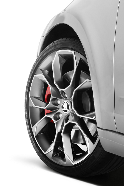

quatroddd 18.10.2013 09:24
Re: Подбираем диски на Суперб
Сообщение от 366 (Сообщение 312307)
Да,не все. Но без фанатизма.:idea: Если напялишь 235 на 7 диск или 225 на 8 точно никаких страшных грибков или домиков не получится.
Я бы конкретизировал...
http://kolesaonline.ru/art_sprav_05.php
http://nakolesah.ru/information/complementary.aspx
и
http://www.tyrestretch.com/
Добавлено через 22 минуты
Сообщение от Павлентий (Сообщение 287554)
может кто знает за эти диски http://s41.radikal.ru/i094/1306/84/7550234f5949.jpg
где такую красоту посмотреть и купить можно
http://www.autoforum.cz/tmp/magazin/...45_800_600.jpg
Kola z lehké slitiny Xtreme 7,5J x 19" s pneumatikami 225/35 R19, v antracitové barvě*
* Z nabídky ŠKODA Originálního příslušens
