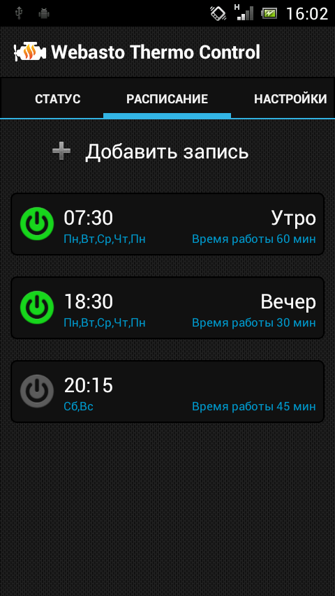

Вот увидел упоминание доп. модуля для управления климатом на другом форуме - подойдет ли нам, поищу: "На некоторых машинах помогает установка модуля управления климатом - ТЭК электроникс."
Так если очень хочется, то, наверное можно подружить с таймером от эбершпехера. Там принцип управления котлом вроде примитивный - подача 12 вольт на определенный контакт. Ну или продвинутый вебастовский таймер поставить, который для грузовиков.

LPS, тебе только поможет дополнительная установка Telestart T100 HTM. Поставить дополнительно вполне реально. Он обладает теми функциями, которые тебе важны. Но одно плохо, в Россию похоже они больше не поставляются, при этом в иностранном каталоге они есть. А на Российском сайте Webasto есть только таймер, Т91 и GSM ТС3 (у меня последний стоит)
барыги вроде есть за 18-22 т.р. типа продадут.
но Telestart T100 HTM - это вроде как только пульт. сам блок есть в комплекте? люди спрашивают, им только про жгут проводов отвечают...:pardon:

LPS, не только пульт. И блок должен быть с антенной.
Поидее у "бортовых" вебаст с can шиной можно зацепиться на 1 пин колодки у "котла", она имеет w-bus. И любой блок webasto будет работать как надо параллельно штатному оборудованию машины.
Именно у HTM функционал, как тебе надо.:)

Ste 20.11.2014 13:32
Re: Предпусковой обогреватель двигателя и стояночный отопитель.
Сообщение от spleen (Сообщение 395888)
А он позволит задать 10 таймеров?
Сам (голый) Термокол не сможет, а Андроид-приложение к нему - вполне: вводи расписание отправки СМС и только.

spleen 20.11.2014 15:23
Сообщение от Ste (Сообщение 395899)
Спасибо, буду знать, а то почитав инструкцию от него, сделал вывод, что устройство жутко бестолковое, не обладающее элементарным по нынешним дням функционалом. Теперь понял, что вместо того, чтобы дать денег программистам самой платы, заплатили программистам андроида.
Заодно, наконец, осознал, для чего дают кучу "бесплатных" смс в комплекте к "безлимитным" звонкам :yahoo:
