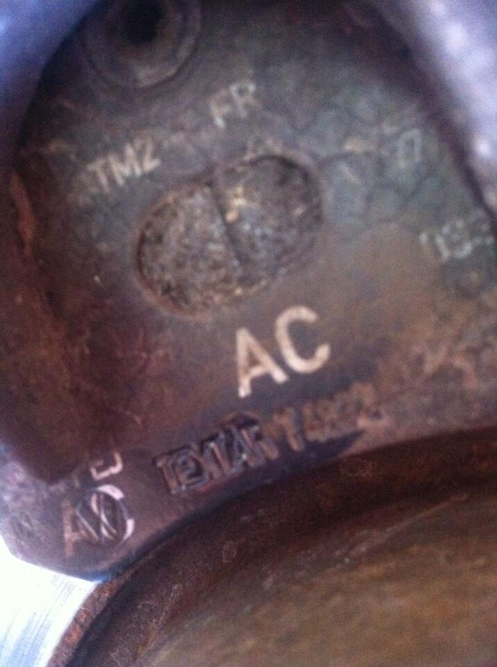

366 15.04.2013 18:39
Re: ТО на дизельном двигателе, особенности и расходники.
Возвращаясь к разговору о оригинальных колодках на Супербе и в частности неприятию ТРВ как производителя. Сегодня возился с колесами. Маркировку передних колодок,не снимая их, не рассмотреть. А вот маркировку задних маленько видать.
[IMG]http://s020.radikal.ru/i722/1304/24/be12c57063b9.jpg[/IMG]
ЗЫ. Вполне допускаю что это только у меня,а лидирующие позиции на подавляющем количестве Супербов по прежнему за Текстаром.:)
Romanchikov 15.04.2013 18:57
366, Меняли корешу в субботу диски-колодки по кругу.
Перед стоял феродо.
Зад - Текстар с маркировкой напечатанной TRW
На купленых текстарах, на задних колодках напечатана маркировка Brembo.
366 15.04.2013 18:59
Romanchikov,
Ты просил сделать фото весной? Я сделал. Текстар рулит,ТРВ-говно. Ты прав,корешу привет.:)

Romanchikov 15.04.2013 23:45
366, фоткал на гаечный ключ, так что качество не ахти
https://pbs.twimg.com/media/BH5xxRrCcAESFyK.jpg:large
Если приглядеться, то видно букву T, RW скывает суппорт.
366 16.04.2013 00:30
Romanchikov,
А вся конструкция как называется?
Romanchikov 16.04.2013 00:33
366, не понял вопроса
366 16.04.2013 01:31
Romanchikov,
Какой на фото автомобиль и какого года? Ибо это явно не новый Суперб каковой мы обсуждаем.
Romanchikov 16.04.2013 09:44
366, на фото шкода. Причем октавия, колодки дилерские.
Если кто-то думает, что на суперб ставятся какие то уникальные колодки, то спешу огорчить. Октавия в чистом виде.
366 16.04.2013 16:02
Сообщение от romanchikov (Сообщение 265855)
на моем супе стоят колодки с завода не ате и не трв
Похоже что именно ты так и думаешь.
ЗЫ. Октавия в чистом виде стоит на Октавии. На Супе совершенно другие. Разумеется по форме а не по составу.
Romanchikov 16.04.2013 17:35
366,дядь Вить, ты чего куришь, мне при встрече отсыпь.
Я конечно понимаю, что хочеться думать что суперб уникальная машина, и не шкода вовсе, а прям А6 с другими фарами. Но реальность она немного другая.
На екзисте всегда можно посмотреть применяемость.
Хоть переда
http://www.elcats.ru/fullinfo.aspx?p...KODA&office=ru
хоть зада
366 16.04.2013 19:53
Romanchikov,
Конечно отсыплю,не вопрос. Так я развеял твои сомнения в том что ТРВ идет в оригинале? Мы же начали с этого. То что ТРВ говно я согласен. Просто по врожденной упертости я и незначительная группа идиотов единомышленников продолжаем покупать и ставить его.:)
Что до применяемости,то тут мне учебник не к чему. То что ты предьявил на фото никоим образом к Супербу не применимо. Так как фото отражает колодку (переднюю как я вижу) несколько иной конструкции. Поэтому я и спросил что за авто и какого года.
ЗЫ. Различия в конструкции указать или и так видно?
Romanchikov 16.04.2013 20:09
Фото как бэ заднего суппорта.
Плюс сообщение 255 говорит что стояло на заду текстар с маркировкой трв.
366 16.04.2013 20:20
Romanchikov,
Если это задний суппорт,то с такой конструкцией пружины (а ля ваз 2108 перед) это точно к Супербу никакого отношения не имеет. Да и к Октавии тоже. Что это за Октавия? Год? Век? Чего я гадаю то,скажи уже.
И хватит уводить разговор в дебри! ТРВ=оригинал или нет?
Romanchikov 16.04.2013 20:51
366, на фото октавия фл.
http://vin-online.ru/fullinfo/TMBBA21Z092010138
Речь вроде как шла, о том что всякие техтары, фероды чаще встречаются как оем поставщики для вага.
Буду менять резину, попытаюсь посмотреть что у меня стоит
З.Ы. Бонусом http://www.autofista.hr/osobni-progr...znali/?lang=en
