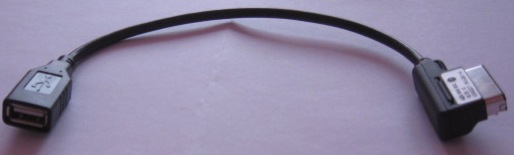

Прошу подсказать знающих.
В бардачке у меня имеется разъем MDI... насколько я понял при подключении к нему внешних устройств, в отличии от синего зуба, все содержимое будет видить Болеро и с него можно будет переключать треки...
Для данного разъема существует несколько оригинальных шнурков как для USB, microUSD, Iphone или же 3,5mm
Если я приобрету шнур MDI-USB соответственно через него будет читаться музыка с флешки...
вопрос - а будет ли читаться музыка с Iphone если я его подключу к данному шнурку по средствам оригинального шнурка Iphone-USB ?

366, тут суть в том, точнее меня смущает тот момент, что кабель будет MDI-USB и вставлю я туда не флешку а айфон через родной шнурок... если купить непосредственно кабель MDI-Ipod то понятно, что все будет играть, а тут будет кабель MDI-USB а к нему еще и родной шнурок айфона... будет ли по такой схеме музыка читаться Болерошкой и определяться айфон как айпод и не важно 3, 4 или 5 айфон, думаю это вообще не имеет значения
проверь пожалуйста, если есть возможность

366, так вот поэтому и возник вопрос у меня... хотел подключить айпад четвертый, а шнурка то и нет в природе
ЗЫ: у меня у брата на пассате вроде бы есть шнурок MDI-USB надо будет спросить и попробовать...
у меня не читается. С флешки читается, а с Iphone 3gs,4 не видит. Причем с флешки читается только размеченной на FAT32
