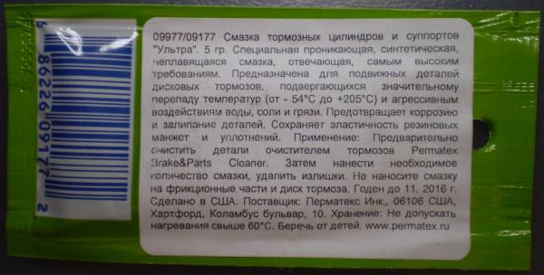

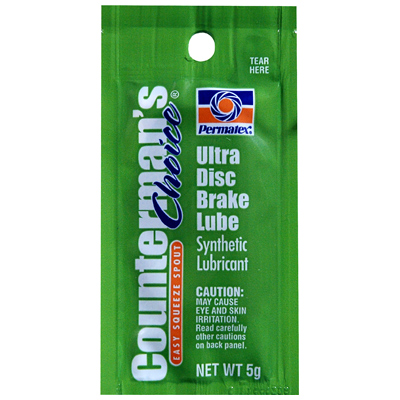

VLADIMIR M119УP,
Давай по старинке,на вкус и цвет. Сейчас попробую найти материал по смазкам,но насколько помню из него следовало что у ликви вообще нет смазок направляющих. Выпускает их ограниченное кол-во производителей. Стоят они дорого и фасуются чаще всего в маленькие пакетики. Но ладно,короче,смазка эта должна быть полупрозрачная,консистенцией напоминать вазелин. Если твоя смазка белая,сметано- пастообразная с легким голубоватым отливом то в направляшки ее ни в коем случае. Приведет к заклиниванию оных. Идет она только на внешние детали суппорта.

VLADIMIR M119УP,
Будешь заниматься не увлекайся литолом или графиткой. Могут разбухнуть резиновые пыльники направляющих. Самое лучшее найти смазку
За не имением оной можно воспользоватся той что чаще встречается в продаже.
Удачи!
