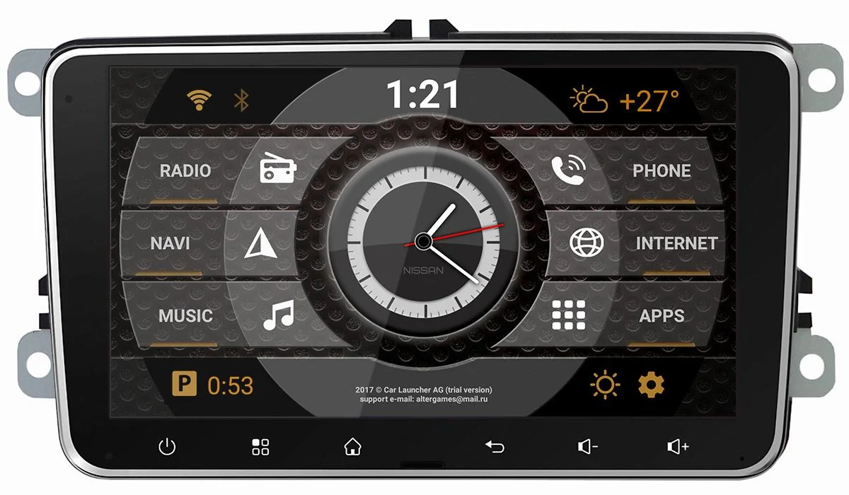

Поставил из маркета оболочку (launcher) взамен родной:
https://play.google.com/store/apps/d...es.carlauncher
Радио у родной, вроде, нормально нарисовано в отличие от аляповатого главного экрана.
Тоже поставил такую , только почему-то при включении в настройках использования штатного плеера - он не включается по хардварной кнопке...

dj-den, гляну у себя - вроде что-то запускалось по кнопке Media, но поскольку плеером как правило не пользуюсь, мог не обратить внимание, какой именно стартует.

Денис, я проверил - все ОК, у меня запускается штатный муз.плеер аппаратной кнопкой Media. Я недавно делал рут ГУ, может это теперь как-то сказывается?
Обратил сейчас внимание: если в центральном круге запущен муз.плеер (он какой-то другой, не штатный), тогда кнопка Media не приводит ни к каким действиям. А штатный запускается по этой кнопке, если текущий режим играет радио.
