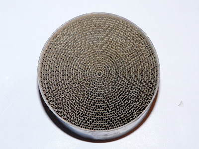

APR Russia, А что такое спортивный катализатор? Катализатор остается или заменяется простаками.
Вообще существуют "заводские" заменители катализаторам?

Сообщение от АлексейА Посмотреть сообщение
Спортивный катализатор выполняет тот же функционал что и штатный. Отличие -- в наполнении. В стандарте это керамические соты, которые относительно дешевы при массовом производстве.
Спорт кат имеет металлические соты, иную архитектуру, чуть более высокую цену но сопротивление потоку в нем минимум в два раза ниже керамического.
