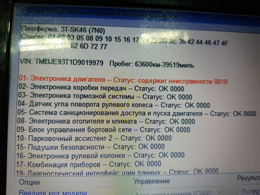

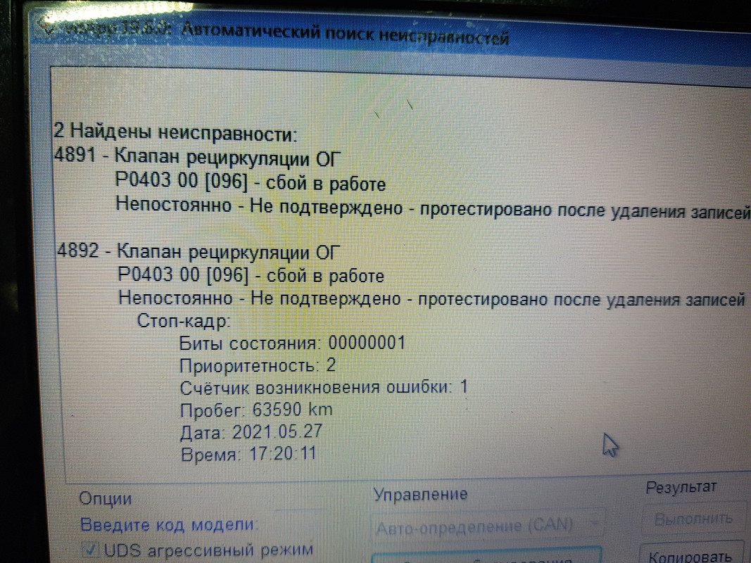

Всем привет! Вчера ехал с работы и замигала спиралька, тяга пропала. Утром завёл, всё ок. До работы доехал, всё ок. Ошибки посмотрел и .....4891 и 4892. Клапан рециркуляции ОГ. Перелопатил кучу статей, но так и не понял, куда копать.
[IMG]https://i.postimg.cc/hG8XKS8h/20210528-083241.jpg[/IMG]
[IMG]https://i.postimg.cc/bwcYr7wn/20210528-083332.jpgхосты фото[/IMG]
[IMG]https://i.postimg.cc/brS8NgXL/20210528-083436.jpg[/IMG]
Одни фишки дёргают, чтобы контакт восстановить, другие, пневмоклапана продувают. Прошу помощи.

Глуши ЕГР. Время его пришло

А помыть не? только надо найти, кто за это дело возьмется, потому что если мыть, то всю систему.

birelli, удалить будет дешевле и правильнее. Не будет риска попадания ОЖ во впуск через сгнивший теплообменник егр. Ну и не будет сажи во впуске.

на 64000 уже егр кончился? Причём не в мегаполисе.
Может всё же электроника шалит?

Если у него стоит новая прошивка после дизельгейта и левое топливо попалось, очень даже легко или реально мало и редко ездит....

Давал сыну зимой, живёт в райцентре. Относительно долгие прогревы и короткие поездки. Ну и у меня не мегаполис. До работы по окружной 15км, а по городу 8. Зимой: 10мин прогрева и в путь, до работы только-только прогрелась и глушу.
Сообщение от Ultras (Сообщение 626847)
Года три назад, писал отказную у дилера, прошивка родная.
Ошибки удалил, пока всё норм.

Ну, как показывает практика, это временно. Это первый звоночек. Нужно принимать решение: удалять егр, или менять на новый.
